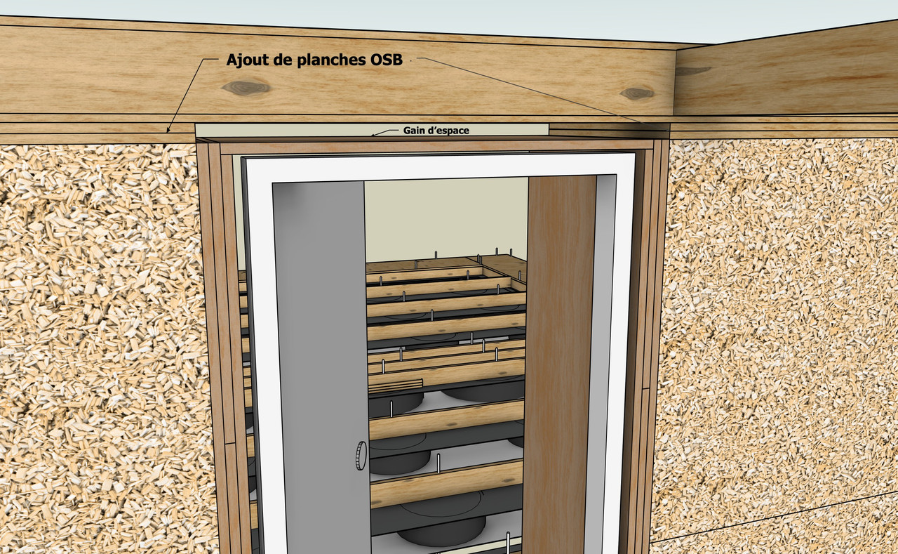

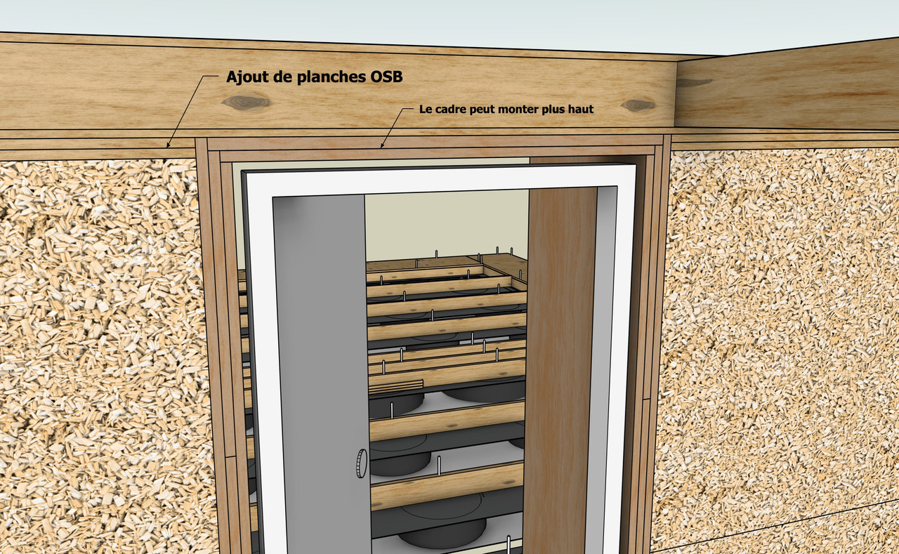

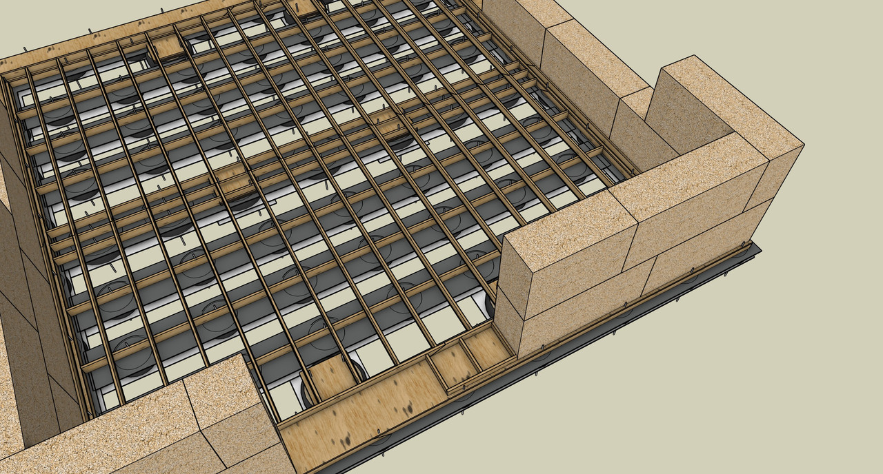

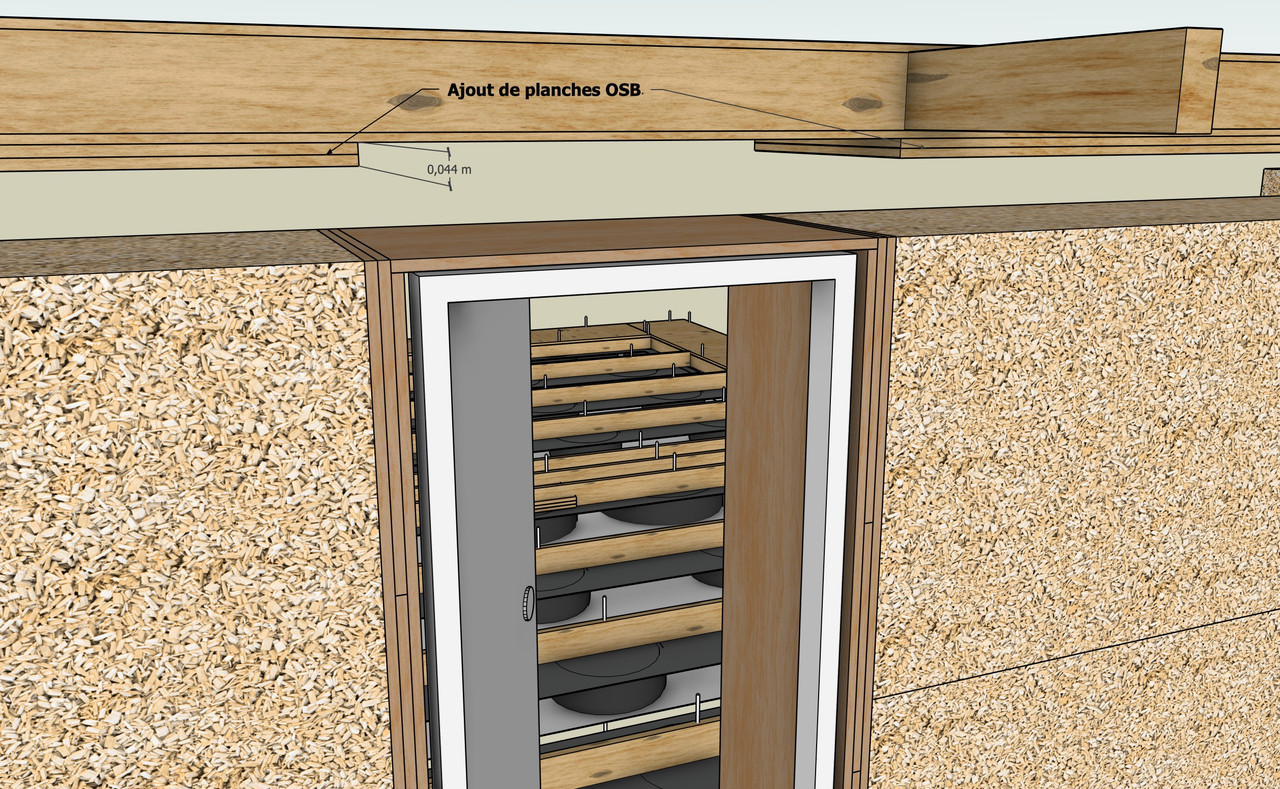

J’ai une question par rapport à la hauteur entre le plancher et le bas de la lisse haute.
J’aimerais pouvoir mettre au sol des solives de 150 mm de hauteur pour pouvoir y mettre une isolation en polystyrène extruder de 140mm de hauteur afin d’avoir au sol une Résistance Thermique d’environ R=4.
Dans ce cas, l’espace laissé entre le plancher et le bas de la lisse haute serait trop petit pour y mettre le cadre qui va supporter les menuiseries de la porte. (comme expliqué à la page 155 du livre).
Afin de gagner quelques centimètres en hauteur, je me pose la question de savoir si il serait possible de rajouter des planches d’OSB d’une épaisseur d’environ 4cm sur le bas de la lisse haute qui se trouve juste au-dessus de la paille, donc sans en ajouter sur la partie qui se trouve au dessus du cadre de la porte ?
Cela permettrait du coup d’avoir un gain d’espace pour pouvoir avoir un cadre pour les menuiserie plus grand en hauteur.
(Voir les images explicatives)
Est-ce que le poids supplémentaire de l’OSB rajouté au poids de la lisse haute et du toit ne serait pas trop conséquent ?
Où y aurait-il une autre possibilité avec un autre matériau plus léger à mettre entre la paille et la lisse haute à la place de l’OSB ?
Qu’en pensez-vous ?

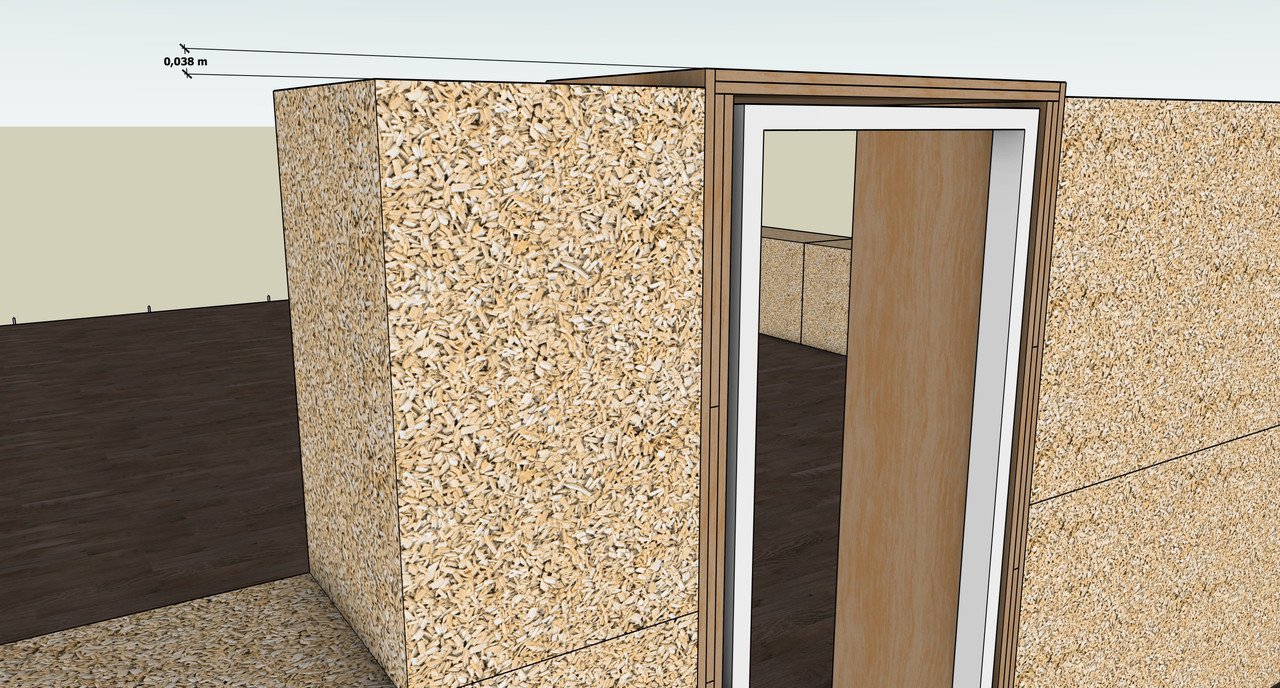

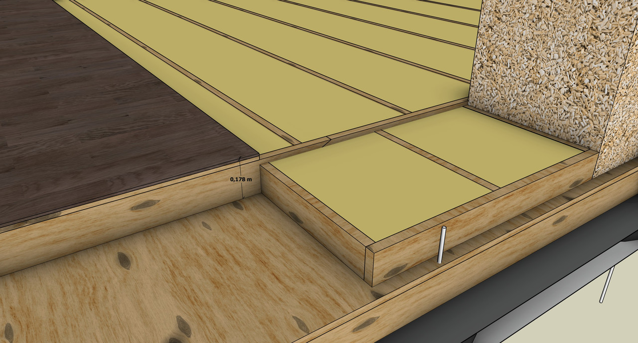

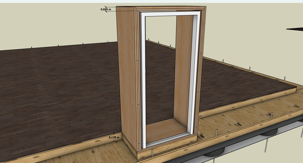

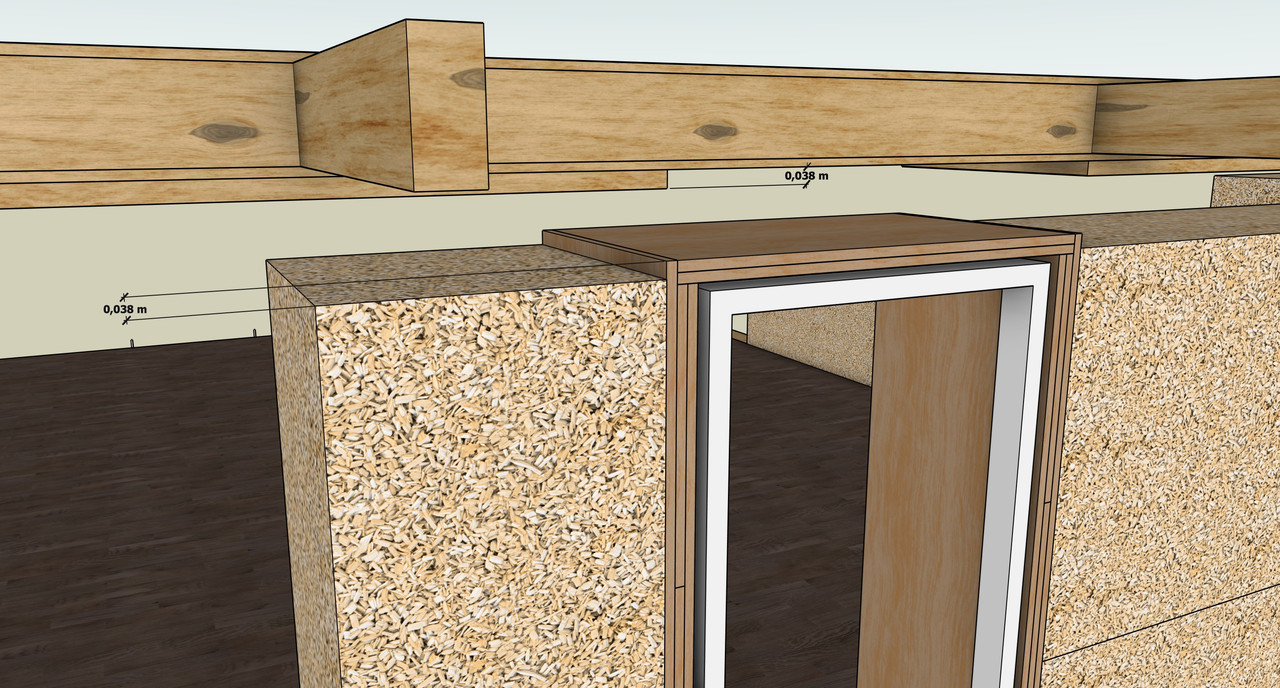

Pour en revenir à ma question, entre le haut de mon plancher et le bas de la lisse haute j’ai exactement ceci :
240cm - 4cm de tassement -15cm de solive - 1,8 cm de plancher OSB - 1cm de parquet - 5 cm de planche de cadre supérieur - 2cm de jeu en haut entre le cadre et la menuiserie = 211,2 cm pour ma menuiserie.
Il me manque dans ce cas 3,8cm. (-> voir images 3 et 4)
Je préférais vraiment si possible garder la structure de mon solivage tel qu’il est actuellement ( -> voir image 1 et 2) pour deux raisons. Je n’ai pas trop envie de diminuer la hauteur du vide sanitaire pour laisser une bonne aération sous le plancher et également pouvoir m’assurer de la solidité et la sécurité. Je suis peut-être parano mais comme tu peux le constater sur les plans j’ai bien renforcé le solivage, notamment au centre ou doit se poser mon mur chauffant qui fera environ 8m de long et 2m de hauteur, ce qui fait que le poids de ce mur sera assez conséquent.
C’est pour ces raisons que je préférais trouver un moyen de poser la lisse haute un peu plus haut. D’où l’idée de mettre une épaisseur de planches OSB (ou autre matériau) de 3,8cm en plus sous la lisse haute juste au-dessus de la paille. (-> voir image 5)
Maintenant, si tu penses pour une raison ou une autre (poids, stabilité, danger, …) que ce n’est pas une bonne idée de procéder ainsi, j’essaierai de trouver une des trois autres solutions possibles. ??? 😁
Personnelement je ne vois pas ce qui pourrait causer de problème de procéder ainsi mais je peux me tromper. 🤔 Qu'en penses-tu ?
Voici les plans pour être le plus clair possible :
Image 1
Image 2
Image 3
Image 4
Image 5

j'ai un peu du mal avec les plans tout de même... mais tu dis que tu as mis 5cm en haut du cadre, tu peux le reduire à presque rien genre à 1,2 cm ;) , juste pour aider à garder l'écartement sachant que les bottes ne poussent pas tant en latéral. Quand tu poseras ton cadre, ne le serre pas come un malade contre les bottes, de toute façon c'est à éviter. Tu pourras ensuite bourrer de paille ou d'isolant entre cadre et bottes quand ce sera tassé. De toute facon, les bottes ne sont pas jamais plates sur le coté et il faut toujours conpléter d'isolant à cet endroit.
Qu'en dis tu ?

admin a écrit : jeu. mars 26, 2026 9:50 am j'ai un peu du mal avec les plans tout de même... mais tu dis que tu as mis 5cm en haut du cadre, tu peux le réduire à presque rien genre à 1,2 cm ;) , juste pour aider à garder l'écartement.
Qu'en dis tu ?
Si je peux réduire l'épaisseur supérieur du cadre à 1,2cm à la place de 5cm, alors pour moi c'est parfait. Je suppose que comme indiqué dans le livre, le cadre se fixe uniquement aux bottes de pailles via les tiges en bois qui traversent les montants verticaux.
Il n'y a pas de fixations qui doivent être prévues entre le haut du cadre et le bas de la lisse haute. C'est bien ça ?

certains constructeurs fixent le cadre à la lisse haute mais ca demande une bonne connaissance des bottes utilisées et de leur hauteurs une fois comprimées par le toit.
