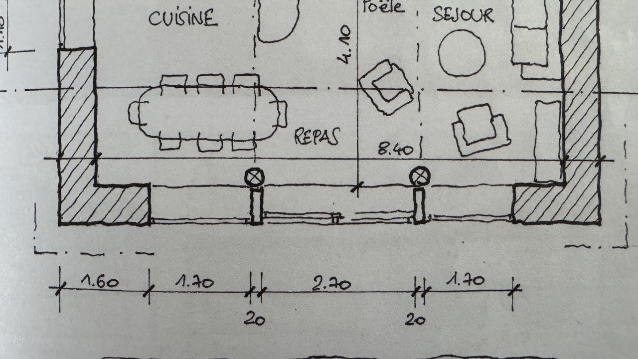

Premièrement, il est expliqué en page 95 du livre qu’il ne faut pas dépasser 250cm de large entre deux montants supportants la lisse haute pour pouvoir y installer les cadres qui vont supporter les menuiseries. Mais sur le plan repris en page 203 je constate que l’espace laissé entre les 2 montants est de 270cm (Voir image 1). Est-ce normal ou est-ce une erreur sur le plan ?

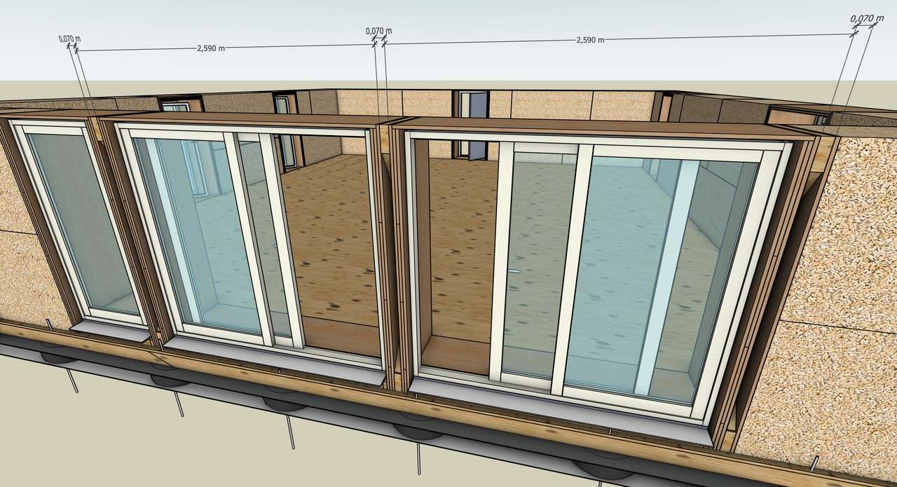

Deuxièmement, par rapport à mes propres plans (Voir image 2), je ne suis pas sûr de procéder de la bonne manière. Est-ce bien cette méthode à suivre ?
Comme on peut le constater sur les cotations sur mes plans, pour pouvoir rentrer des baies coulissantes standard de 240cm de large + le jeu de pose de 2cm de chaque côtés + l’épaisseur de 7,5cm des cotés gauche et droit du cadre, je me retrouve avec un espace de 259cm entre mes montants. Ce qui est un peu plus que les 250cm préconisés.
Étant donné que pour ces baies coulissantes j’ai deux cadres mis un à côté de l’autre et qui ont chacun 7,5cm d’épaisseur et 70cm de profondeur en lamellé-vissé sur les parties verticales à gauche et droite (ce qui fait 15cm en tout une fois mis un à coté de l’autre) n’est-il pas possible dans ce cas de se passer du montant de renfort entre ces deux cadres ?
Et pour finir, pour être bien sûr, je suppose que l’espace vide qui est laissé au niveau des montants pris en sandwich entre les parties verticales des cadres doit être remplis de paille qui sera retenue par un grillage. Est-ce bien ça ?

le plan n'est pas juste, il faut rester à 250cm.
on peut faire un montant commun qui supporte la lisse haute. pas besoin de paille ou j'ai pas bien compris.
les 250cm sont entre les montants gauche et droit du cadre. 2 cm de chaque coté c'est beaucoup ? 1cm c'est déjà pas mal mais je ne suis pas poseur de menuiseries ...

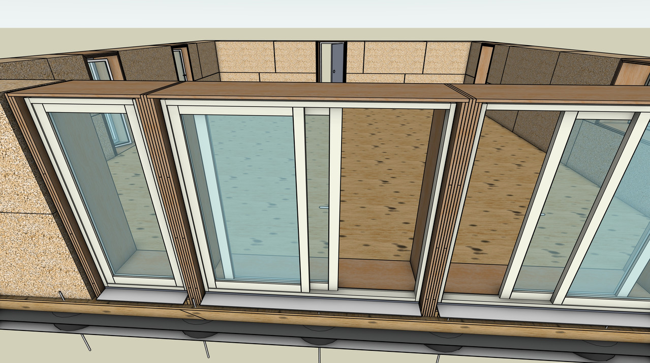

admin a écrit : jeu. avr. 02, 2026 8:11 pm on peut faire un montant commun qui supporte la lisse haute. pas besoin de paille ou j'ai pas bien compris. 2 cm de chaque coté c'est beaucoup ? 1cm c'est déjà pas mal mais je ne suis pas poseur de menuiseries ...
Donc je peux me passer des montants de soutien avec leurs jambes de force (comme expliqué en page 95) si mes deux cadres sont collés l’un à l’autre. Dans ce cas les 7,5cm d’épaisseur des planches de droite du cadre de gauche collés aux 7,5cm d’épaisseur des planches de gauche du cadre de droite me donne un montant de 15cm de large.
Du coup je suppose que je n’ai pas besoin de rajouter un poteau de soutien entre les deux cadres ? (Voir image)
Serait-ce assez solide pour supporter la lisse haute et le poids du toit ? Ou le poteau de soutien entre les cadres reste obligatoire ?
Et dans ce cas j’aurais un espace entre les montants du cadre de 244cm (240cm de baie + 2cm de jeu de pose de chaque côtés).

les poteaux font autour de 7,5cm ... donc un cadre commun de 7.5cm est bien suffisant pour la lisse
